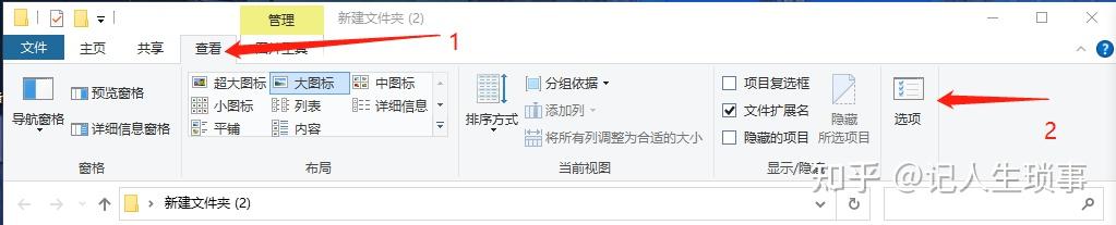

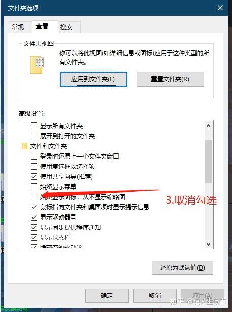

1.先看下后台设置的情况,如果已经是取消勾选状态了,那么就看第二个问题。
1查看设置2选项
3取消勾选
