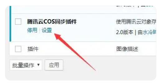

下载解压后并将解压出来的文件包上传至网站插件目录,然后登陆网站后台,【插件】里面启用腾讯云COS插件。

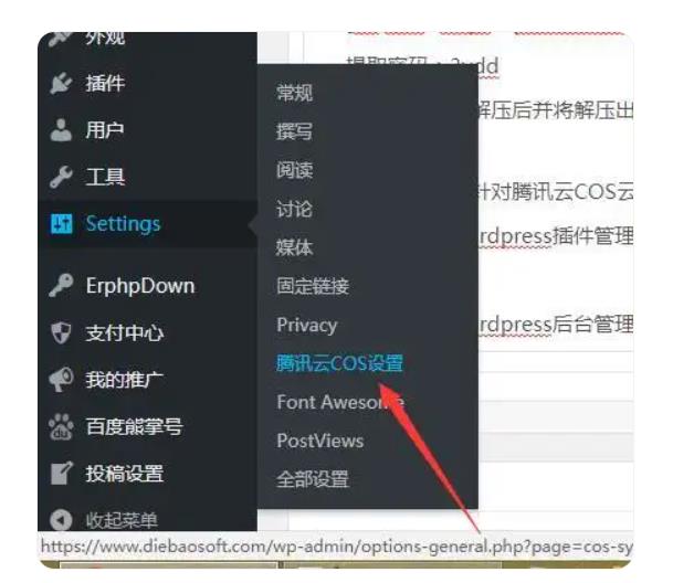

方法一:在wordpress插件管理页面有设置按钮,进行设置
方法二:在wordpress后台管理左侧导航栏设置下腾讯云cos设置,点击进入设置页面

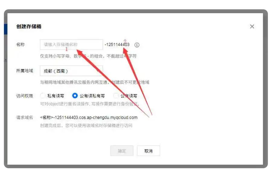

在打开的界面里面点击【创建存储桶】,打开如下所示:
在以上的界面中,1所示处即为Bucket 设置名称,2所示处即为APP ID 设置值;
所属地域可自行选择;
访问权限选择
【公有读私有写】
即可;
请求域名不用管,默认即可;

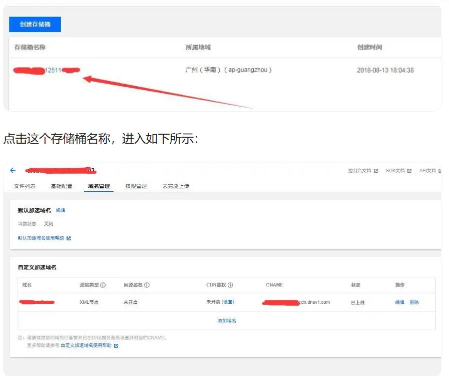

虽然默认的域名亦可以作为云存储域名来使用,但是在实际使用过程中,还是感觉不太友好,所以正常情况下,都会设置自己的独立域名来作为云存储的域名;此时可以在第二步里面创建好的存储桶点击进入管理,如下所示:
注:因为云存储默认是使用的HTTP,如果网站启用了HTTPS服务,则还需要对云存储所设置的域名进行SSL证书的申请,为了方便,此处建议直接使用腾讯的SSL证书,可以直接在后台托管寄存SSL服务,很方便,没有证书,会导致网站的图片即使同步成功亦无法正常显示。

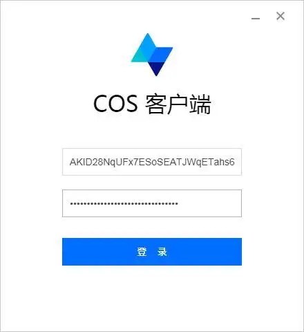

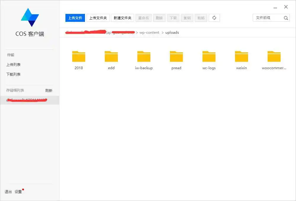

对于这个同步工具,官方提供了很多个,自己使用后,感觉还是客户端最好用,就像网盘一样操作,非常简单;
COSBrowser 工具软件安装
COSBrowser 工具即 COS 桌面版工具,用户可以使用该工具进行可视化、方便的数据上传、下载等操作。
COSBrowser 工具软件界面
到此处就全部处理完毕了;
